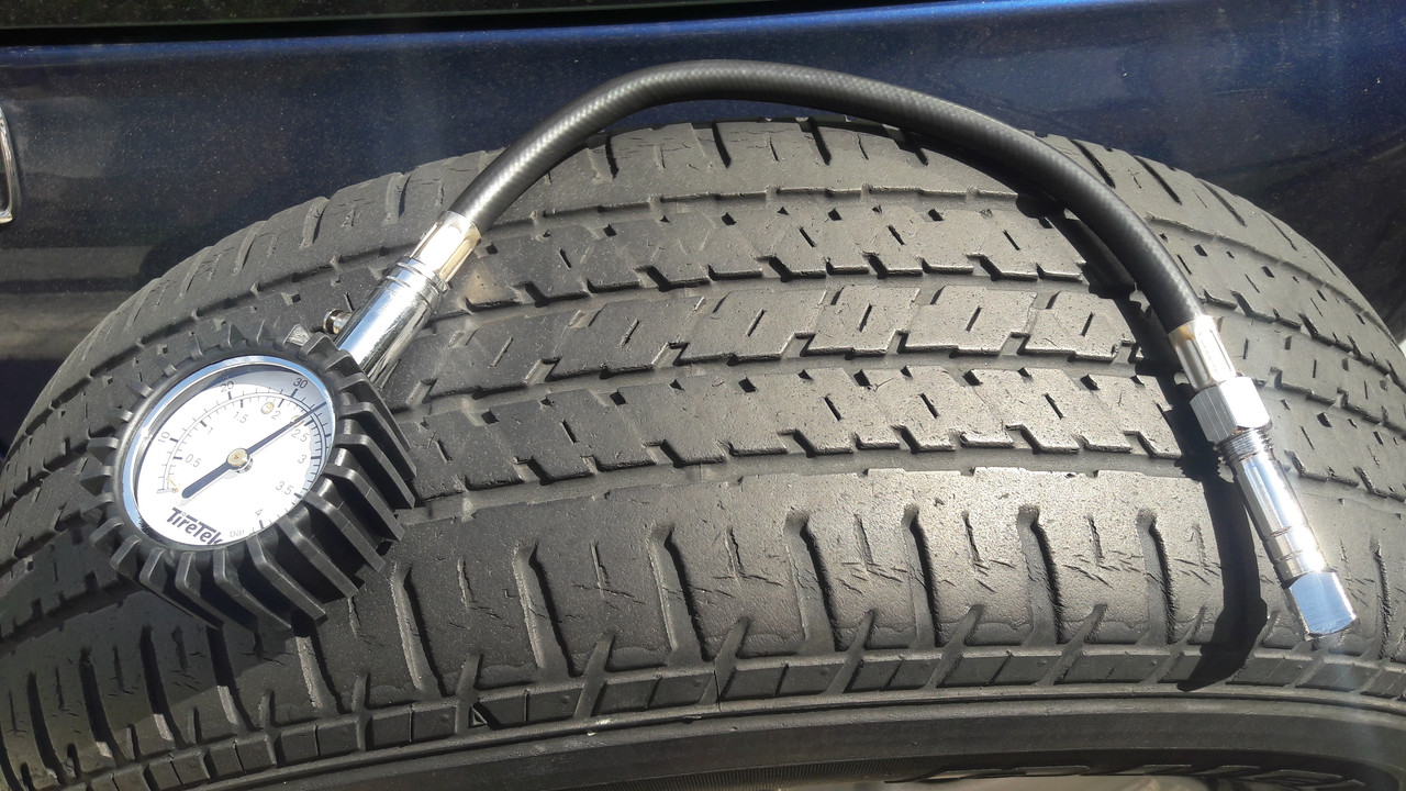

Entretanto recebi o manometro
Já experimentei e funciona, claro. Primeiro acertei a pressao numa estação de serviço com equipamento novo e depois verifiquei com o tiretek e deu o mesmo valor.
Um pormenor curioso é que o ponteiro mantém a posição mesmo depois de desligar do pneu.
Provavelmente serão todos assim, não sei.
Falta agora controlar o tempo de esvaziamento, o manómetro devia trazer um cronómetro associado... :)
No meu suv tipicamente passo de 2,2 para 1,5.
Isso de manter a pressão é comum.
Até os do Continente têm isso.

Para esvaziares, teoricamente, com o tubo ligado ao pipo e carregando no botão deves conseguir baixar a pressão.
Claro, fiz questão de comprar com esse botão para esvaziar.
Só que enquanto se carrega no botão sai ar mas deixa de indicar a pressão, naturalmente.
Pode-se ir carregando no botão e parando e ir medindo mas não é eficiente, é melhor definir o tempo de carregar por exemplo 18 segundos e já fica na pressão correta, ou aproximada, e depois é só um ajuste.
Pois, esta era a ideia. E este fim de semana fui até à estação de serviço para definir esse tempo. Mas correu mal [s)]
Eu queria passar de pressão on-road 2.2 para a pressão off-road 1.5 e por isso liguei o tubo ao pipo e carreguei no botão para deixar sair o ar enquanto contava mentalmente os segundos (sim, eu sei que não tem rigor nenhum mas queria ter uma ideia aproximada para começar).
Só que demora muito tempo, e acabei por aliviar a força que estava a fazer para manter o tubo ligado ao pipo, e isso arruinou o esquema.
Recomecei uma e outra vez, e nunca consegui fazer o processo todo direitinho [s)]
Acabei por me fartar de estar ali a carregar (testei na roda sobresselente que está atrás e alta, mas deu para perceber que a posição junto ao chão deverá cansar) e desisti [s)]
Já vi na internet que há alguns manómetros que têm um sistema de prender o tubo ao pipo, agora sei que isso deverá ajudar bastante [s)]
Fica o processo mais a olho, ir carregando no botão para sair o ar e ir medindo a pressão [s)]
