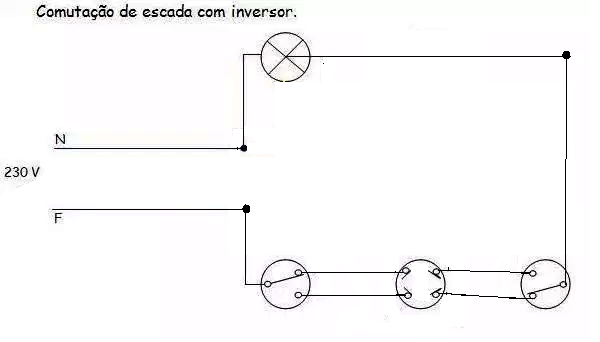

Tenho uma escada com três interruptores para a mesma lampada. E um deles não faz o mesmo processo que os outros dois, ou seja se desligar a lampada naquele interruptor já não consigo acender nos outros dois. Será alguma ligação mal feita? Algum fio desligado? Ou é algo mais complicado?
Com 3 botões um deles tem de ser obrigatoriamente inverso e os outros interruptores de escada.
O mais certo é teres um fio trocado.
Basicamente é o que foi dito 2 comutadores e um inversor.
Isto é um esquema de forma simples para perceberes mais ou menos, o simbolo do inversor não está bem mas é para entenderes as ligações.
