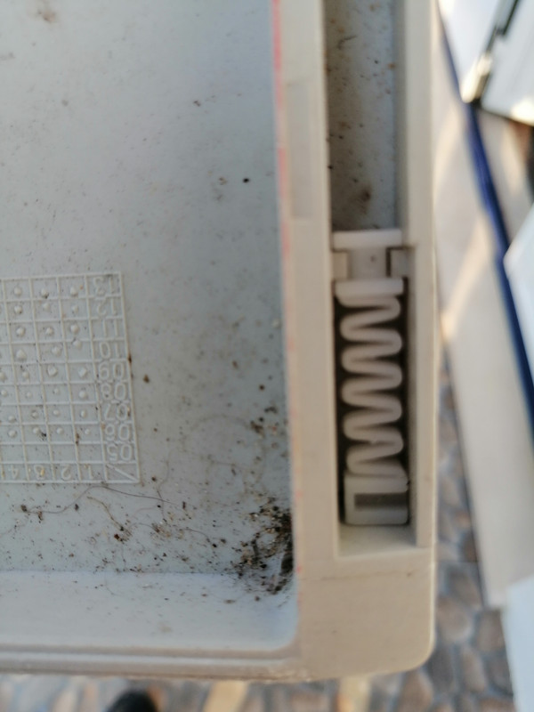

Para evitar comprar uma porta, ou até uma caixa de telecomunicações, alguém sabe onde se pode comprar estas molas?
Faz um bocado de bricolage e cola uma mola dita normal no lugar dessa.
Duvido que arranjes molas de substituição (a não ser de uma caixa dadora)
O problema desta mola é que ela partiu o "pico" que encaixa na moldura da parede. Ou seja, não faz dobradiça e sai.
Acho estúpido estar a comprar uma tampa, ou ainda pior uma caixa completa, por causa disto.
um habilidoso faz uma nova peça para aí fácilmente. Até porque não precisa de ser bonito mas apenas funcional
EDIT: Se quebrou em dois e não em pedaços, cola isso com super cola e bicabornato de sódio, fica extremamente resistente e pode resolver enquanto não encontrares solução
