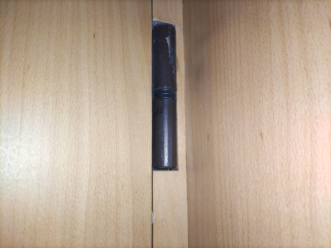

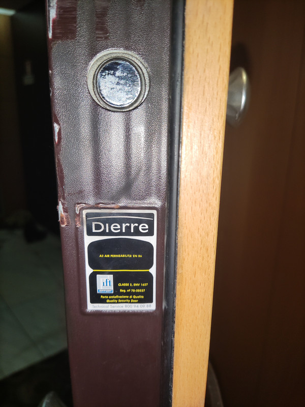

A porta está a raspar na lombada do lado da fechadura.
Vi um vídeo no youtube em que referem que a porta levanta um pouco se se afinar na dobradiça.Tira-se uma tampa,mete-se uma chave e roda-se subindo assim a porta
Acontece que com o friso de madeira a tapar a fechadura não consigo retirar a tampa da parte inferior da dobradiça.
Tenho de tirar o friso de madeira ou estou a ver mal a coisa?
Boas
Percebo um bocado de madeiras , embora nem perceba de portas de segurança, mas seguramente vais ter de retirar o friso que nem sei qual a utilidade dele alem de atrapalhar.
