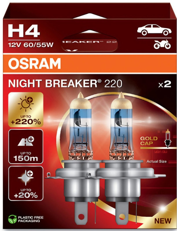

São as equivalentes as OSRAM, repara que a escalada começou em mais 50% de luz nas H4/H7, já se publicita 200% extra de luminosidade, em comparação directa com um lâmpada tradicional de halogéneo.
O preço é a quebra da longevidade, está otimizada para a melhoria da visibilidade, ou optas pelas ECO ou pela performance das de 200%, e não esquecer de ter esses farolins limpos de detritos ou baços.

As Osram já vão em +220%
O céu é o limite :)

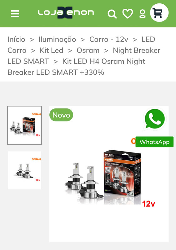

Tipo isto
Se durarem acabará por rapidamente compensar o investimento
LED e xénon em óptica aberta é excelente para incomodar os demais utilizadores.
Deixa-te de tretas e mete lâmpadas decentes. Queres boa luz e durabilidade? Umas de +30% chegam e sobram, acima disso não vais notar diferenças assinaláveis. Quanto muito, metes umas de +50%.
Qualquer lâmpada XPTO vai-te sempre custar os olhos da cara e durar pouco e face ao que ganhas, dos piores negócios que se podem fazer.
Ganha qualidade de luz, que não é pouco. O preço está associado á qualidade final do produto, é assim que funciona o mercado. Os kit de LED mesmo de marca de renome, bem [:D], é preciso que aquilo seja bem instalado, mas como irá sofrer vibração pelo movimento do carro, é escusado, é manter os farolins limpos e colocar umas lâmpadas em condições.

As Osram +220 que coloquei têm uma qualidade de luz muitíssimo melhor que umas tradicionais e deverão ser essas que continuarei a utilizar
