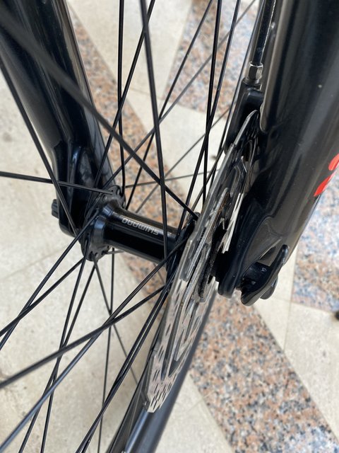

É verdade que o aperto das rodas do tipo "quick release" significa automaticamente que é impossível ter eixo boost?
Um dos gajos do meu grupo, que tem uma loja de bikes, garantiu-me a pés juntos que a minha bike não tem boost à frente.
Atrás tenho a certeza que é 12*148, portanto boost.
À frente, tenho quase a certeza que é igualmente boost, mas ele jura a pés juntos que é impossível devido ao tipo de aperto da roda :confused:
Aliás, aqui nas specs dizem expressamente que na frente tem 15*110. Isso, que eu saiba, é a medida Boost... https://www.vitalmtb.com/product/guide/Bikes,3/BH/Expert-4-5,32542
Eu conheço QR boost no eixo traseiro. Normalmente aparece como QR 141mm (são os 135mm tradicionais + 6mm).
No eixo dianteiro, não conheço. Mas atenção, pode existir e ser ignorância da minha parte. Só que a existir será algo raro.
O eixo dianteiro dessa BH que colocaste o link, parece ser TA (eixo passante) e não QR. Pelo menos pela foto parece-me mesmo ser TA.
Já na foto da tua bike, pelo que se pode ver na parte esquerda da fotografia, parece ser QR.
Pois, também me parece.
Mas agora quero comprar umas rodas e não sei bem o que procurar.
Atrás é pacífico que é Boost. À frente, o QR está a deixar-me na dúvida.
Mas nas specs da BH tenho lido referências ao 15*110 na frente.
Vê se tens dados impressos no cubo ;)
Mas parece mesmo ser QR ... e aí é quase certo que terás 100mm.
Podes comprar as rodas separadamente.
Boa ideia, vou tentar ver se o cubo tem alguma referência.
Mas qual o sentido de ter metade boost e metade não boost? Só se for poupança de custos.
Nao há nada que eu possa medir para confirmar ? Mesmo tirando a roda fora.
Deve ser porque as forquetas QR 100mm devem ser mais baratas. Provavelmente até um acordo com algum fabricante para "limpar" algum stock de forquetas de 100mm a um preço canhão.
Tenta ver se o cubo tem a medida colocada de forma explícita, ou se pelo menos tens a referência do cubo. Normalmente a Shimano não falha nesse tipo de detalhes. Com a referência completa deve dar para tirar as dúvidas.
PS: já vi que já trataste disso :D
