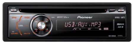

Obrigado pela ajuda. Só fala mesmo o adaptador pois o rádio já tem entrada USB mas não deixa de ser interessante essa "engenhoca". O que está a chegar é este:
é modesto mas espero que cumpra
Ver anexo 42856
