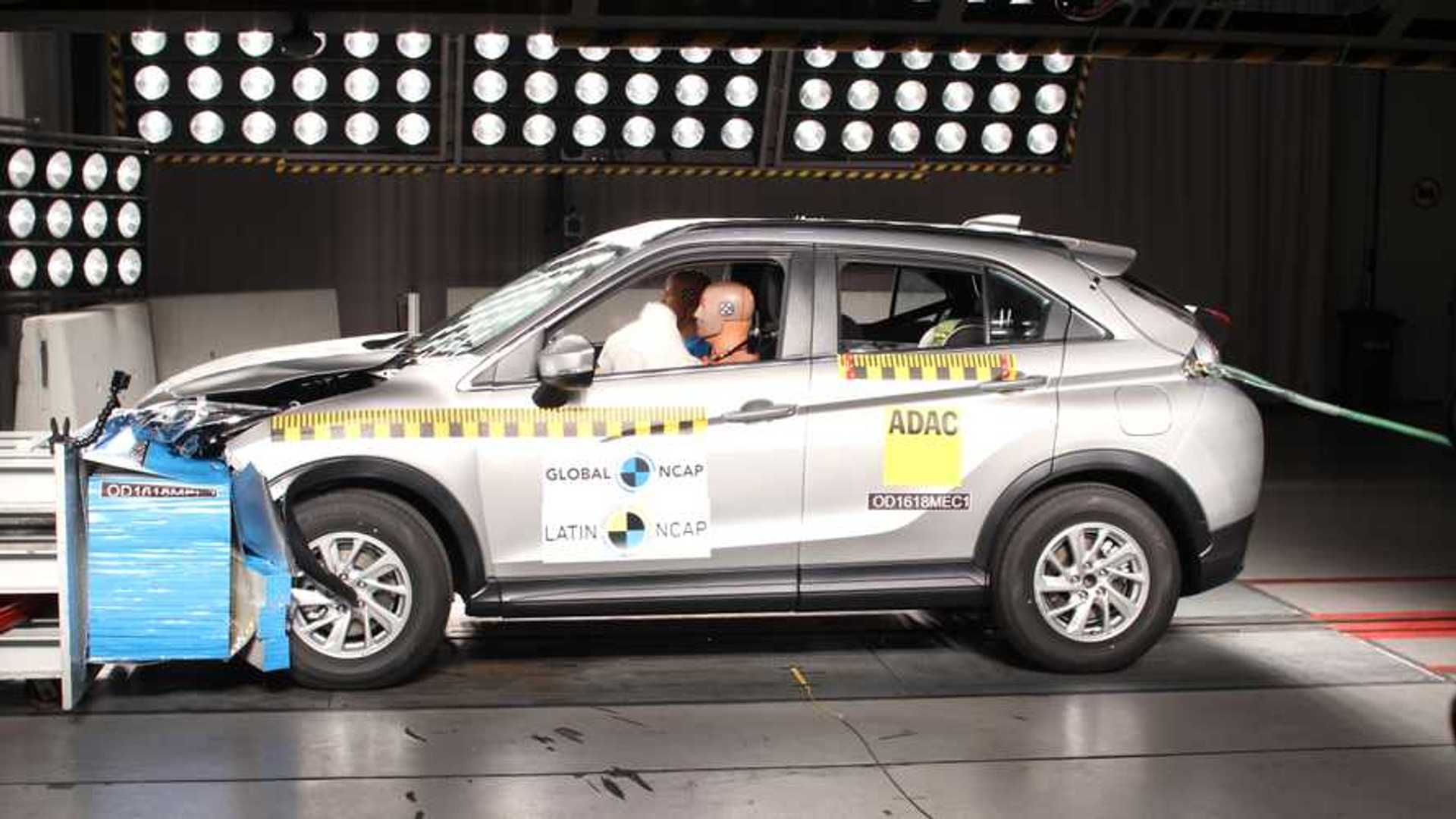

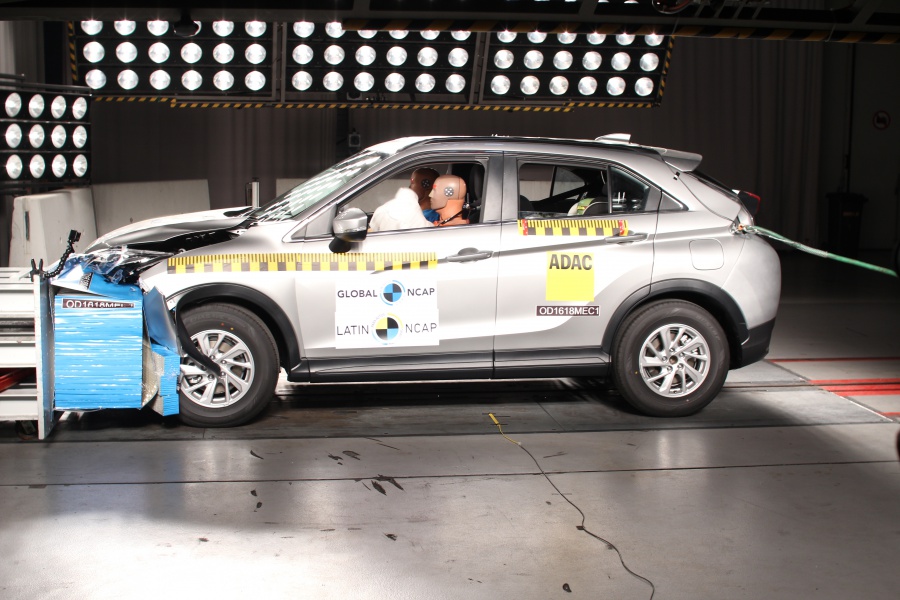

Em 2018, o Latin NCAP avaliou o Mitsubishi Eclipse Cross com cinco estrelas para proteção de ocupantes adultos e três estrelas para proteção de ocupantes crianças, com base no equipamento de segurança padrão de sete airbags e ESC. Depois de detectar que algumas unidades do modelo estão sendo comercializadas na região sem os airbags laterais básicos, o Latin NCAP decidiu fazer uma nova avaliação e reduzir a classificação desse modelo para um cenário apenas de airbags dianteiros. A reavaliação indicou uma nova classificação do

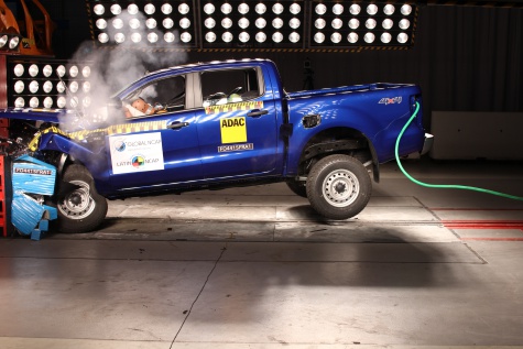

Ford Ranger
Desde dezembro de 2019
LATERAL
POSte
Impacto frontal: A proteção oferecida ao motorista e à cabeça e pescoço do passageiro foi boa. O peito do motorista e do passageiro mostrou proteção adequada. As áreas dos joelhos do passageiro não apresentaram estruturas de alto risco. As tíbias do motorista e do passageiro mostraram-se adequadas a uma boa proteção. A área dos pés foi classificada como estável. A carroceria foi classificada como estável e é capaz de suportar cargas adicionais. Impacto lateral: A proteção da cabeça, abdômen e pelve foi boa. Impacto lateral do poste: não foi realizado, pois o carro não oferece proteção lateral para a cabeça como padrão. ESC: o ESC atende aos requisitos regulamentares do Latin NCAP. O carro oferece lembretes de cinto de segurança para motorista e passageiro. Todos os itens acima explicam as quatro estrelas para proteção dos ocupantes adultos.
Mitsubishi Eclipse Cross + 3 Airbags
Dezembro-2019
Latin Ncap
8 Fotos
Já o Mitsubishi Eclipse Cross não foi tão feliz quanto a Ranger. Se o SUV tinha levado cinco estrelas para adultos e três para crianças com sete airbags e ESP de série, o Latin NCAP detectou que alguns mercados recebem o carro com apenas três bolsas (frontais e de joelhos para o motorista) e mudou a classificação do Mitsubishi. Agora, ele tem quatro para adultos e três para crianças. No Brasil, o Eclipse Cross (agora nacional) mantém os sete airbags em todas as versões.
