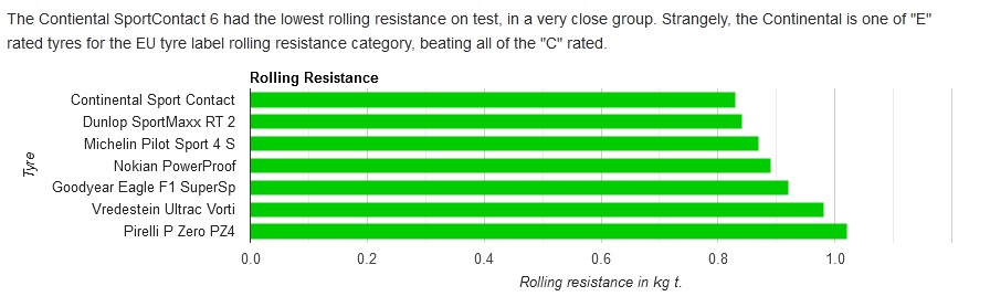

Aqui fica um dos testes em tempos aqui colocado e que aborda essa questão... no caso os Continental tem letra "E" e ficam à frente de outros que tem letra "C"
https://forum.motorguia.net/forum/m...3287-tópico-dos-pneus?p=13036076#post13036076
Fica a seguir um exemplo, em que os próprios alertam para a questão... um pneu classificado de "E".... ficar à frente de todos os outros que são classificados de "C"...
in: https://www.tyrereviews.com/Article/...-Tyre-Test.htm
Portanto o melhor a fazer, é ver testes em que entram os ditos pneus, para ver como os ditos ficaram classificados... porque isso da classificação das marcas, tem o que se lhe diga...
