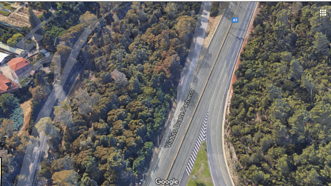

não é o caso do exemplo do op e da maioria aqui exemplificado mas existem situações em AE e não só em que a via de acesso/junção cria uma nova via em que não existe sinalização e como tal não há obrigação de ceder passagem a quem se quiser encostar a essa nova via mais à direita.
assim logo de cabeça recordo-me deste no inicio da A5
e deste no inicio da radial de Benfica
Essas fotos dão a entender que a ausência de sinais de cedência de facto fazem diferença, a não ser que tenha sido "esquecimento".
