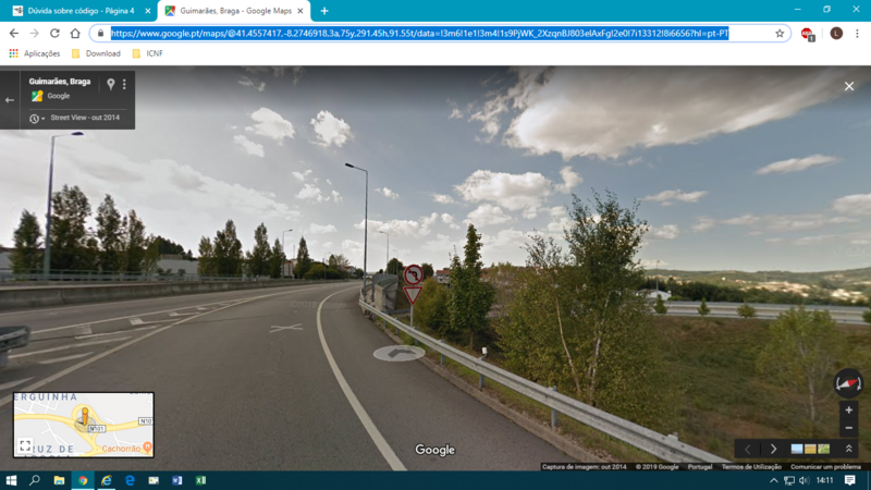

Um outro caso, também em Guimarães, ainda mais bicudo:
https://www.google.pt/maps/@41.4557..._2XzqnBJ803elAxFg!2e0!7i13312!8i6656?hl=pt-PT
Neste caso a faixa de rodagem passa de 1 para 2 vias exatamente no local de entrada, sendo que a via de entrada tem de ceder passagem a quem queira mudar de direção para a via da direita!

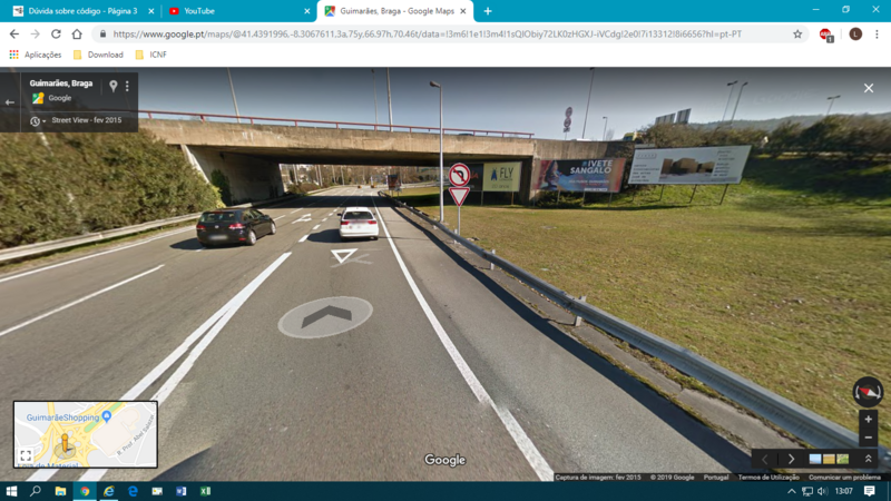

Aqui é que está o vosso grande erro. Aquilo não é uma via de aceleração, mas sim uma 3ª via que se abre naquele momento, para virar à direita. O facto de a estrada que vem do hospital se juntar ali é apenas uma coincidência. Quem vem do hospital tem de ceder a passagem a quem vier na rotunda e virar para cima, ponto.
Aliás já foram relatados mais 2 ou 3 casos também em Guimarães, e todos eles são iguais.
