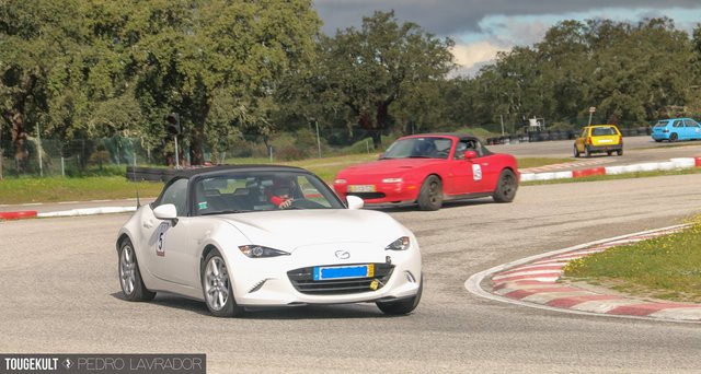

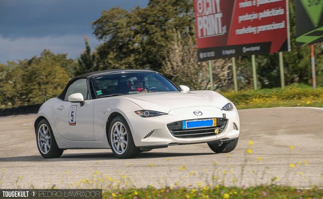

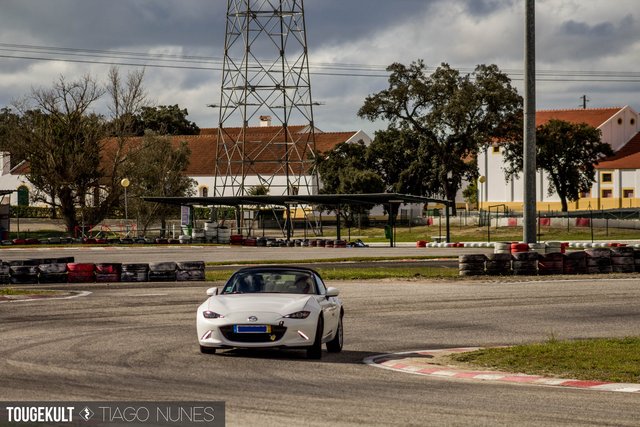

O meu anterior ND1, tinha um comportamento fantástico. E só tinha os alinhamentos que já coloquei aqui, as Sways da IL com ajuste médio (nem estava hard set-up), e uns Toyo proxes T1-R
Curvava sobre carris. Vou colocar aqui duas fotos dele em pista no apex da curva para veres o que faz um bom alinhamneto e umas sways bem colocadas e afinadas
Zero body roll [:p]
Zero body roll [:p]
Só me faltam esses pneus. [:D]
Existem na medida do MX-5 ou tiveste que colocar de medida diferente?
O meu acho que está com cerca de 37.000 km e os pneus ainda são os de origem, antes do próximo inverno tenho que olhar bem para eles para ver se ainda estão em condições para andar à chuva, pois nunca foram grande espingarda à chuva e se não tiverem o rasto bom ainda serão muito piores.
Um track day é que era bom para ajudar a queimar o resto da borracha. [:D]
Por acaso o carro com estas swaybars é como dizes: curva sobre carris, sem elas a verdade é que nunca senti o carro a fugir em curva mas o body roll a mim tirava-me um bocado da confiança a curvar.
As sway bars acresentam mais uma coisa na manutenção, de vez em quando lubrificar com massa consistente os casquilhos, acho que casquilhos não é o nome correcto :confused: para o carro não ranger, não sei se em stock também é preciso fazer o mesmo porque coloquei as swaybars relativamente cedo.
O meu neste momento está a precisa de ser lubrificado.
