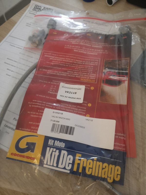

Para a travagem, pastilhas e mais melhoramentos, ou só pastilhas?
São tubos de malha de aço. Já tinha metido uns Ferrodo Premier quando comprei o carro. Os discos são os originais.
