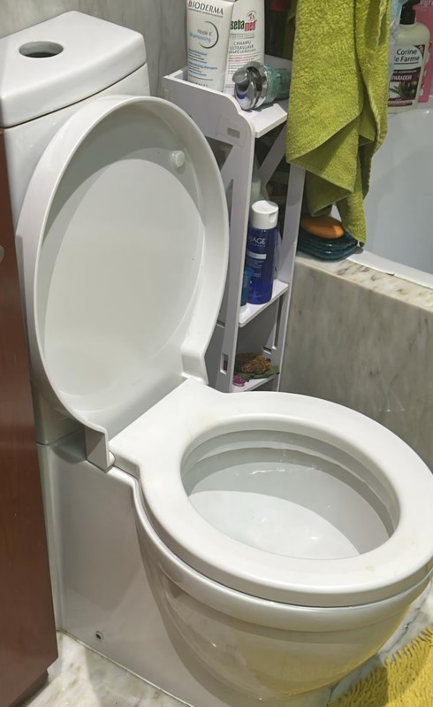

Cheguei a ter esse problema num sistema com dois ou três anos. Era uma simples sujidade no vedante que não deixava estancar bem.
Pode ser calcário que se vai acumulando, e como consequência a boia não trabalha como deve ser. Às vezes também tenho esse problema, pois estas águas são muito calcárias. Se for esse o caso, isso resolve-se lavando o curso da boia e a própria boia com ácido muriático.
Se o problema for mesmo no interior no vedante, como aconteceu no piso de baixo e não foi assim há muito tempo, então mais vale comprar o kit, como disse o Eduardo209. Eu ainda desmontei tudo para tentar resolver o problema, mas não serviu de nada.
EDIT: Não percebi se o problema é na entrada de água para o autoclismo ou se é na descarga. Se o problema for na saída de água, também pode ser calcário e pequenos detritos que se vão acumulando na borracha, como já mencionaram
Não é na entrada,será na saída porque despois de fazer a descarga fica sempre um fio de água a escorrer para o vaso
será isto o problema?
Ah, ok. É que quando a boia não veda a água e portanto o autoclismo não pára de encher, a água passa-se para o vaso por aquele tubo no meio que faz parte do mecanismo central, que é para o autoclismo não trasbordar. Daí a minha questão.
Sendo na saída, será como disseram o Mach3e o Tux
É em casa de um familiar,ainda não vi in loco
Pelo que me disse eu é que supus que fosse no mecanismo central
Só no sábado irei lá
Vamos lá ver se consigo aferir se é no mecanismo de entrada de água ou no mecanismo central...
Quando é assim, mete-se tudo novo. Geralmente os kits não são exactamente iguais. A única coisa igual são os diâmetros dos buracos. Em baixo, da torneira e do acionamento.
Creio que se designa por Kit universal
Que marca é a cerâmica?
Topolino chamado à recepção
Ou então por mais 10€ compra-se mas é um autoclismo completo. Se for de plástico, claro.
É que um mecanismo lateral como tive de comprar para o piso de baixo custou uns 16 ou 17€.
Vou perguntar
Ainda por cima,do que me lembro,a torneira que permite fechar a água está numa parte fechada da louça que fica por baixo do depósito:sh)
Aquilo é uma louça para o "sofisticado" em que o autoclismo faz parte da sanita
