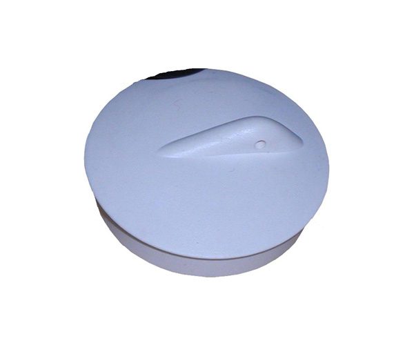

Peço desculpa se este não é o tópico mais apropriado para colocar este tipo de questões, mas não encontrei outro mais adequado. :sh)
Indo directamente ao assunto, pretendo adquirir alguns tacos para lavatório idênticos ao apresentado na imagem seguinte.
Infelizmente, estou a ter bastantes dificuldades em encontrar algo minimamente semelhante.
Já fui às lojas mais conhecidas (Maxmat, Aki, Leroy Merlin e Contek), mas não consegui encontrar nada com o desenho, cor e tamanho pretendidos.
Alguém me sabe dizer onde é que poderei encontrar material deste à venda na zona de Lisboa?
Obrigado.
