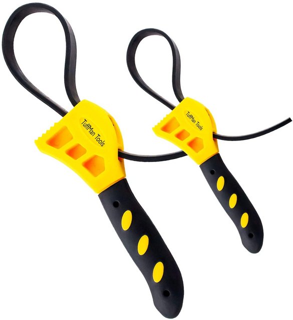

Há pouco tempo quis abrir um frasco de vidro, mas a tampa estava inamovível. No entanto, consegui resolver o problema com esta ferramenta. Uma chave de filtro de óleo.
Pode marcar a tampa. Para quem a quiser proteger, experimente colocar-lhe um pano por cima.
Era isso ou ginásio![:D]
Boa maneira de desenrascar a coisa.[;)]
A braço nunca mais dava. [:D]
Gosto de soluções simples e eficientes.
Devido ao "efeito alavanca", tem-se logo uma vantagem física que a mão não permite.
Nota: Para ser exacto, na verdade consigo criar mais momento na tampa devido ao braço da chave de filtro.
Esta ferramenta também pode ser útil para o efeito.
