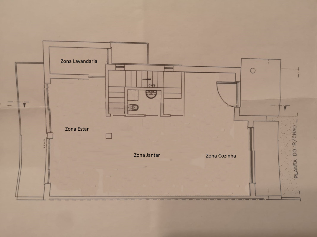

Hoje sou eu que vos peço as vossas ideias.

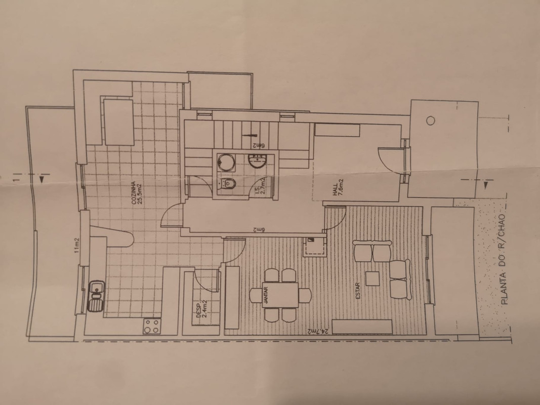

O R/C da minha casa (casa germinada de 3 pisos de ~100m3 cada) é composto por uma cozinha (mt grande), virada para as traseiras (um parque de lazer), sala de estar e jantar virados para a frente (pequeno pátio e jardim e depois muro e rua), sem ligação directa à cozinha, um WC de serviço e escadas para a garagem e piso superior. A despensa da planta não existe, é tudo cozinha. Assim como a porta cozinha - Sala de jantar. Aliás, a sala neste momento está invertida, zona de estar no jantar e vice versa.
Ando a pensar deitar tudo abaixo, mudar a cozinha de lado tirando assim partido de um pátio com jardim à frente, bem reservado com muro chapeado alto e arbustos. Passar a zona de lazer e jantar para as traseiras, usufruindo da excelente vista que lá tenho. Tenho também a necessidade de criar uma zona de lavandaria.
A ideia que tive foi esta:
Criar um bloco fechado com as zonas de escadas para baixo, para cima e WC serviço, lavandaria com uma pequena varanda só para si, as portas interiores todas de correr dentro das novas paredes em Pladur. Há ali um pilar ao meio.
Abrir as porta/janelas ao máximo, para muita luz natural, sendo que a da cozinha seria uma Janela larga com uma porta na mesma caixilharia. Eliminar os estores para poder crescer as janelas para cima e colocar brisas.
Depois é ver como faço a cozinha e crio separações de áreas com decorações.
O inconveniente que vejo é o WC virado para a zona de jantar,
O que faziam diferente aqui? Sempre que pego neste assunto tenho ideias novas/diferentes e ando sempre a adiar por causa disso.
É uma alteração extrema. E assim ficou claramente demasiado aberta.
Teres as portas em cima das escadas também não é o ideal nem cumprirá algumas regras.
Tens de ver questões como o esgoto, água e a extracção da cozinha por exemplo. Tens acesso a isso tudo na outra ponta da casa?

Eu trocaria a parte da cozinha (fogão, lavatórios, maquinas), para o lado das escadas e colocaria o que é hoje sala de jantar no que é hoje a cozinha. E portanto, todo esse lado da casa, ficaria com visão de uma ponta à outra.
Lavandaria não pode ficar na garagem? É só por causa de não perder espaço.
A solução apresentada é um pouco drástica e em termos práticos entras em casa sempre para a cozinha. Quando recebes visitas é chato.
Atenção a que qualquer das situações é bastante trabalhosa devido a modificações de tubagens, saneamento, etc.

Obrigados pelos conselhos! Como diz a minha Mulher, às vezes as melhores ideias vem de quem nunca olhou para a "coisa".
A lavandaria tem mesmo de existir e ficar neste piso (questão de mobilidade), tenho neste momento a maq de lavar roupa na varanda e é horrível.
O piso só tem aquele pilar, na garagem também (não me lembrava desse detalhe).

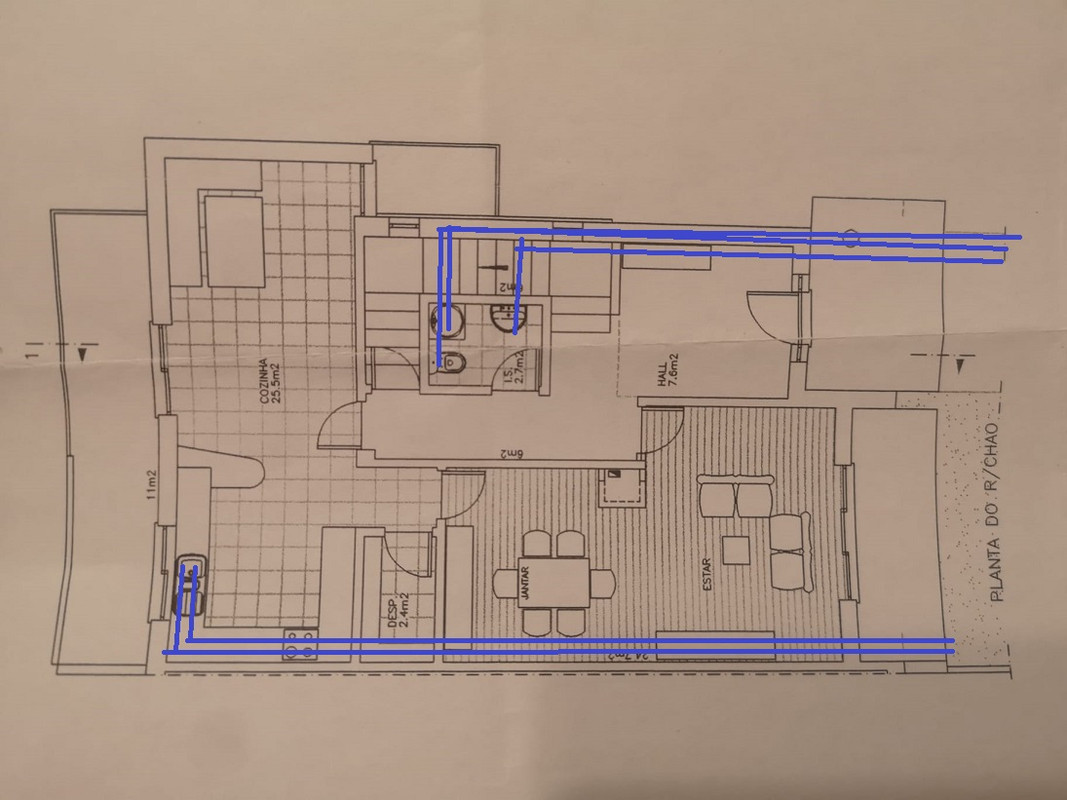

As águas, gás e esgotos passam por aqui:
Gás só tenho a caldeira, que fica na varanda (e lá ficará até um dia que leve bomba de calor).
Essas tubagens de água estão com percurso muito estranho. Tens a certeza que são assim?
