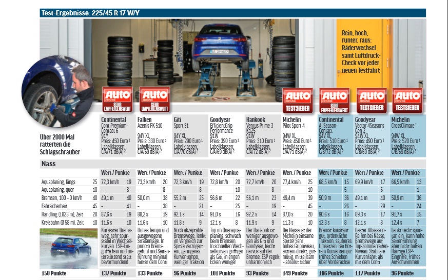

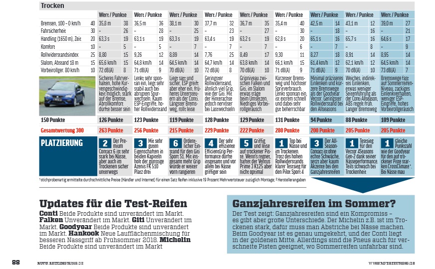

No seguinte link tens teste aos pneus na tua medida.
No caso da Continental o que aparece é o PremiumContact6 (superior ao SportContact5 que tens/tinhas).
No caso da Michelin o que aparece é o Primacy 3 (inferior ao Primacy 4 que tens agora)
Vendo esses resultados e tendo em conta que o Michelin testado é inferior ao Michelin que tens e que o Continental testado é superior ao que tens/tinhas então para mim os Michelin Primacy 4 que tens agora são uma boa opção.
Se os Pilot Sport 4 seriam melhores? Sim seriam melhores mas iriam certamente durar menos e se não os podes escolher e os Primacy 4 são bons o que mais há a fazer?
Reclamar sem ter razão? (isto no meu ponto de vista e sem saber pormenores do contrato, etc)
2017 Auto Bild Summer SUV Tyre Test - Tyre Reviews
