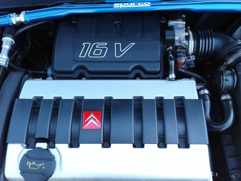

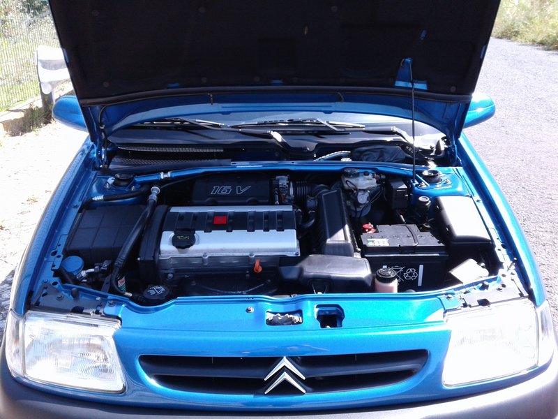

Deixo aqui o exemplo do Citroen Saxo Cup 1.6i 16v adquirido em Junho de 1997 e logo em Dezembro desse ano (ou seja em 1997) mandei montar uma barra anti-aproximação nas torres da suspensão anterior (frontal) para tornar a frente ainda um pouco mais incisiva e acreditam que nunca em alguma inspecção periódica algum inspector se referiu à mesma (nem um pouquinho). Não sei o porquê, mas será porque a mandei pintar logo na cor da carroçaria e por isso a maioria presumirá que veio assim de origem (duvido um pouco pois até está sob a mesma um autocolante da "Sparco") e saliento que nunca esta viatura com os seus 26 anos foi a tais inspecções pela "porta do cavalo":
