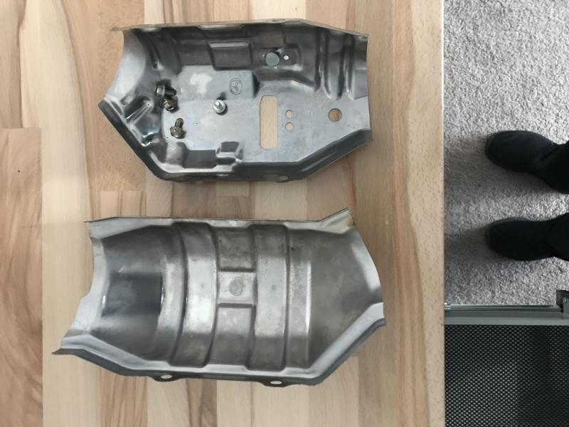

Andando debaixo do carro está tudo sólido sem abanar.
Notámos foi uma folga grande na junta da falange com a panela.
Foi feito um novo aperto na panela e o problema ficou resolvido, durante 3 km.
Ainda vou ter que brincar com aquilo um bocado...

Não está fácilgabo-te a paciência, acho que se fosse comigo já tinha voltado o escape de origem, boa sorte com isso!
Em que zona de Itália? Por onde andei não vi nenhum mx5.
Trocaste o óleo do diferencial?
O problema pode ser esse, a Mazda pode vender o óleo para o diferencial normal, se for autoblocante deve levar um aditivo anti fricção. Ou óleo para diferenciais lsd conforme indiquei já com o aditivo.
Isso que se ouve pode ser a fricção de umas anilhas com uns dentes que o diferencial tem lá dentro... Provavelmente acontece mais em aceleração a sair de velocidades baixas.
Se for, deves me um almoço []
