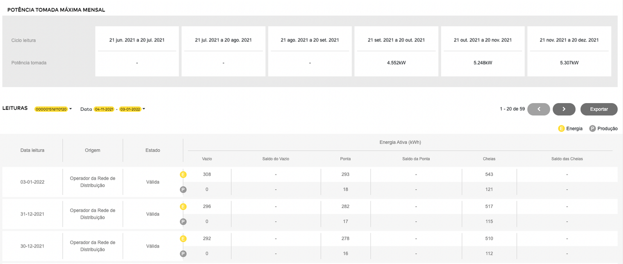

Continuo sem acesso à aplicação da Enphase.
Alguém me explica como interpretar a informação disponível na página do E-redes?
JsMsFQc
JsMsFQc
Obrigado
