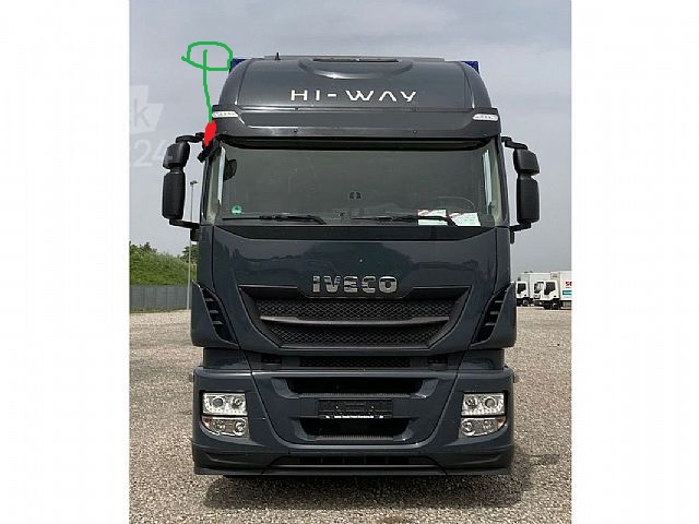

Preciso de arranjar um suporte para uma parabolica para meter num camião.
A minha ideia era meter uma ponta de tubo, talvez 10 cm, e um tubo de 1 metro que roda-se sobre a mesma ponta e apertar com um parafuso orelha.
tipo o vermelho seria a ponta de tubo, o verde o tubo 1 metro .
tenho posto num grampo de carpinteiro, num dos espelhos (depende para onde está virado o satelite) mas ao abrir as portas claro que satelite vai-se
Que materiais utilizar (se calhar inox será melhor para não ganhar ferrugem)
O inox seria a melhor opção pois não enferruja, como são medidas pequenas tenta procurar numa serrilharia ou assim.
A ideia é simples e penso que poderá ser o ideal fixares o tal tubo de 10 cms com o outro a rodar por dentro.
Noutro dia arranjei um varão de apoio para o meu pai se apoiar e utilizei duas pontas de tubo inox 30mm interior e utilizei tubo inox de canalização 28mm.
