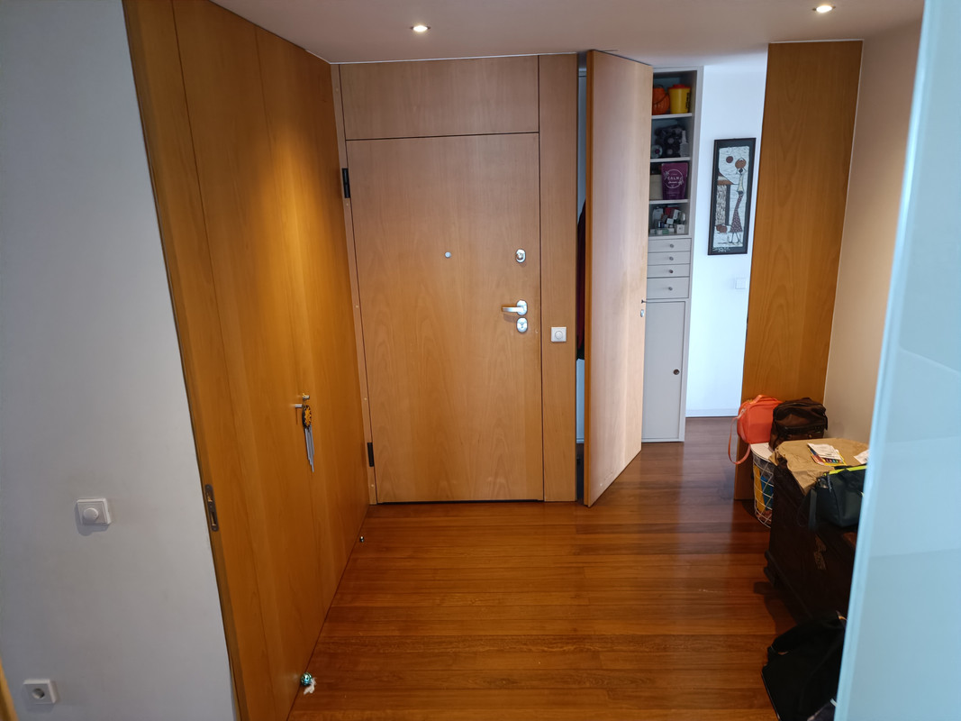

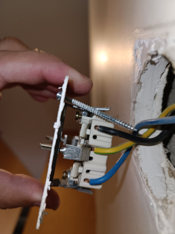

Boas
O que poderá fazer com que algumas tomadas(hall de entrada,quarto e casa de banho desse quarto) não funcionem?Toda a restante iluminação e tomadas funcionam.
Já verifiquei aquela que penso ser a primeira tomada após o quadro.
Se estivesse algo desconectado talvez essa e todas as outras pudessem não funcionar,certo?
Obviamente também já verifiquei o respectivo dijuntor.
Boas
Sim, elas devem estar ligadas em serie. Se a primeira falhar as outras também não vão dar.
Já verificaste q tens corrente à entrada e saída do disjuntor? Os disjuntores tb avariam.
Já verificaste se o neutro no quadro está bem ligado?
Essa tomada da foto não está em série, só se for a última.
Procura caixas de derivação.
Nunca vi tomadas de uma casa em série gente... arrumem lá as ideias antes de escrever! O que poderá estar em "série" é as caixas de derivação.
Edd :)
Na realidade estão em paralelo na mesma conduta.
Um disjuntor liga a primeira tomada que liga a segunda e por aí fora.
