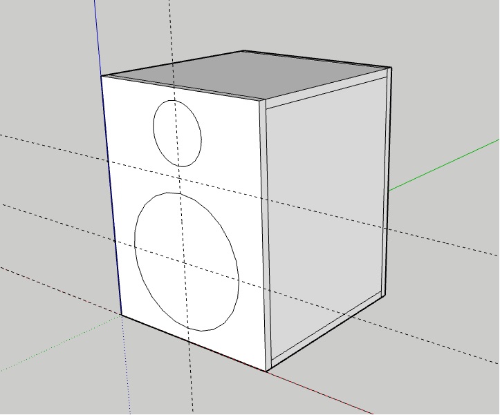

Pessoalmente prefiro MDF a aglomerado mas tem atenção ao uso que irás dar, 1cm de espessura pode ser curto
Vê a Maxmat e o Brico depot, não me ocorre mais nenhum
É para fazer umas colunas de som de dois canais.
Não é para levar peso em cima.
Além disso é apenas um "protótipo". A madeira não vai ser tratada nem nada. É mais para ser uma aprendizagem.
Vai para o aglomerado. Serve muito bem para som, mas se encontrares o MDF a melhor preço, também resolve.
Não tens nenhuma carpintaria por perto? Ele compram os materiais a muito bom preço e podem ajudar.
Isso é daquelas coisas que sinceramente não sei.
Teria que fazer uma pesquisa pelas carpintarias aqui perto. Talvez já haja alguma coisa na zona industrial.
A ideia é fazer algo simples.
Isto é um esboço feito no SketchUp que contempla apenas o design.
Terei que fazer outro com as dimensões reais do objeto.
As caixas da maioria das colunas são em aglomerado.
Eu também tenho essa impressão.
Mas acho que o aglomerado pode ter mais tendência para largar detritos, o que para ter em casa não dá muito jeito.
O bom aglomerado é melhor que a madeira. A que se desfaz deve ser o típico "tabopan" que é tipo farelo prensado.

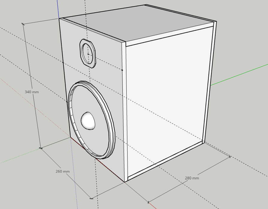

Já fiz o desenho com dimensões reais. A espessura é 10 mm.
Foi inspirado no outro desenho, as proporções são essencialmente as mesmas.
No entanto já inclui os altifalantes instalados na coluna.
O passo seguinte é comparar com o estabelecido, para ver se são visíveis grandes diferenças e começar a entender o que a nível acústico pode influenciar no desenho da caixa.
Também já fiz um cálculo rápido (espero não me ter enganado) e deu perto de um metro quadrado de madeira para as duas colunas.
