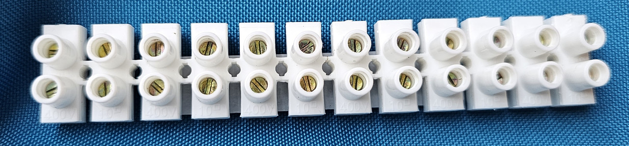

Boas

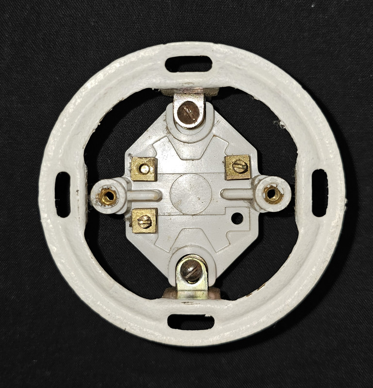

Uma divisão que tem um interruptor normal na entrada e depois tem esta tomada na parede(que julgo ser para usar uma "banana" para poder apagar a luz de tecto na cama)e uma vez que não é utilizada,posso eliminá-la?

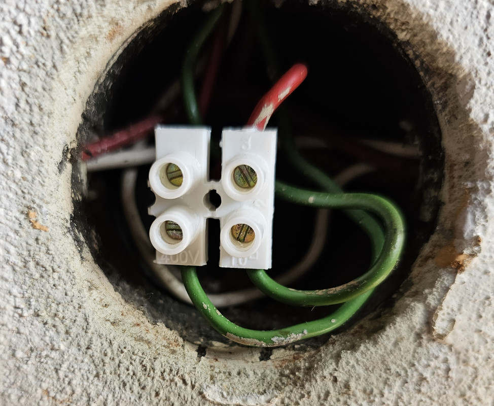

Posso usar um ligador?

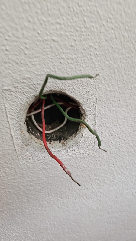

Se não estou em erro quando desmontei tinha um fio verde em cima e um castanho com um "chante" entre eles e um verde em baixo.
Neste caso ligaria um verde e um castanho na mesma entrada do ligador e um verde em baixo?
O objectivo e ficar a ligar/desligar só no interruptor da entrada.
Neste momento com os fios desligados na tomada eliminada o interruptor da entrada não funciona.

Era um verde com o vermelho e o outro ao lado.
Um verde especifico,porque o primeiro que experimentei não deu.
Gracias
Pois isso são instalações antigas, nem sempre seguem a logica... que seria diferenciar o "vermelho" como sendo o que trás os 230v ou leva para a lâmpada, consoante a ligação.
Mas já resolveste é o que interessa. [;)]
