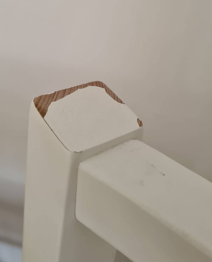

Como faço para pintar esta cadeira do IKEA que descascou desta forma?
Sinceramente não sei que material é este, não me parece ser lacado, mas também não sei explicar o que é. Quero apenas deixar melhor do que está, sei que não ficar perfeito, mas gostaria de saber o que posso fazer para ficar menos mal.
