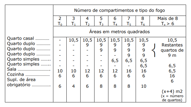

Para teres uma "lavandaria " no 1º piso junto aos quartos, das 2 uma , ou colocas uma maquina de lavar dentro de uma wc....ou tem de ser feito um quartinho próprio para servir de lavandaria se calhar com o nome de escritório para ser licenciado , esse "quartinho " obriga a áreas minimas e tal , portanto irá roubar área que seria util para 1 quarto. Mas há aqui arquitectos que certamente explicarão melhor o que estou a tentar dizer.
Para lavandaria não tem de ter dimensão mínima, fica como Arrumos e pode ter o espaço que quiseres.

Como disse, o espaço não é ilimitado, e se tens 150m2 de implantação, meteres uma lavandaria num piso superior estás de facto a roubar área à implantação. [;)]
Se podes construir até 400m2 e só queres construir 200m2 na verdade não está a roubar nada. Isso seria se estivesses a construir no limite do permitido, e tivesses de tomar decisões sobre o uso da área disponível...penso eu.
Pois isso sabia, tenho um casa no rc e na garagem um espaço sem área minima determinada com o nome de arrumos, mas não sabia era ser permitido para aprovação esses tais "arrumos" serem no 1º andar na área supostamente destinada aos quartos. Nem no caso do obtuso até pode esse tal arrumos nada ser mais que um closet para guardar roupas como todos com a diferença de ter lá no meio das roupas tambem uma maquina de lavar [:cool:]
Sim claro nessa óptica não estás a roubar nada.
Mas como disse mais de 90% dos projectos estás sempre no limite de área de implantação e construção.
Porque os lotes são por norma muito pequenos.
Arrumos pode ser tudo. Aliás é a opção quando alguma coisa não cumpre as áreas mínimas.
