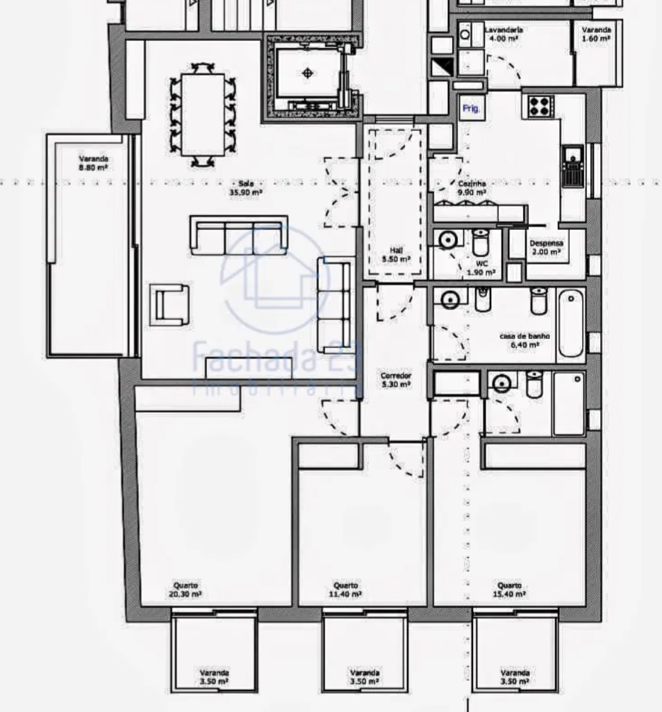

Também há este T3 de 2 milhões em Carcavelos.
Em que têm dois quartos de 12/13m2 e depois uma estupidez de quarto de 27m2 super mal organizado com a cama na parede com a porta da casa de banho na cabeceira... E o armário na parede onde devia estar a cama [:D].
Na casa de banho partilhada, torcava a sanita por um duche e a banheira pela sanita...
E uma Sala de 75m2 e depois a cozinha quase não ter arrumação... E uma varanda de 114m2 e não há uma zona técnica.
Uma casa cheia de soluções parvas, facilmente solucionáveis. ​

Pessoal o que acham deste T3 no porto, ano de 2015-2018
Virado para Sul-este, e uma varanda que apanha um bocado do norte
Tem ainda uma garagem fechada com 32m2
Para mim uma casa muito sofrível ai com umas falhas "graves".
A cozinha é "enorme" e quase não tem arrumação. Eu faço sempre um exercício simples. Um móvel alto para o sistema de AQS, um móvel alto para o frigorifico, um movel alto para o congelador, um movel alto para o forno e micro ondas e um movel alto para dispenseiro. Ou seja 5 móveis altos.
Ai 5 altos já não tens móveis... Depois o forno ali de canto é péssimo para o dia a dia, estás sempre a atrapalhar metade da cozinha e metade da bancada.
Depois a lavandaria tem quase tanta janela como a Sala. [:D]
No 1º quarto parece-me 14m2? É isso? Então algo está mal, ou o armário está mal desenhado, ou a cama é de solteiro, ou o quarto tem de ser bem maior...
2º quarto normal,
WC normal
Suite. Péssima. o armário na entrada num corredor apertado, e depois a cama na parede de fundo. Mais um desperdício de espaço enorme de arrumação.
Mas as boas notícias é que tudo se resolve.
A única coisa que não dá para reoslver é que a varanda é muito estreita e vai ter pouco uso.
Ahh e falas em Sul/este e uma varanda a norte. Mas não o Apartamento é Norte / Este. Não tens sol depois das 10/11h... [;)]
2º quarto normal,
WC normal
A única coisa que não dá para resolver é que a varanda é muito estreita e vai ter pouco uso.
