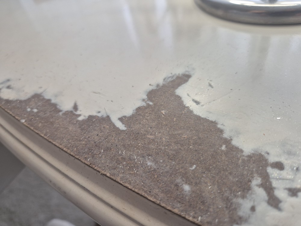

Tenho uma secretária já bastante antiga, cuja pintura está bastante estragada. Eu queria deitar ao lixo, mas a minha mulher gosta muito daquele formato, e não encontra em lado nenhum parecida.
Conclusão: Queria pintar, mas não percebo nada deste tópico. Pelas fotos podem ver que o material é daquele rasca (aglomerado, penso eu), e não tenho ideia se isto é relativamente simples de fazer em casa, ou se é melhor procurar um carpinteiro que faça por mim.
Podem ajudar? obrigado
